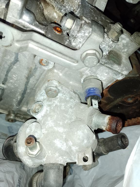

    Użytkownik Znawca Avatar Kali_33
    10 2008
    GTV 2.0TS 1997
    1,525
    tak, w głowicę wkręcony przy termostacie
    Użytkownik Świeżak Avatar rogo
    08 2016
    PL
    Alfa Romeo GTV 2.0TS
    214
Nazwa:	IMG_20221205_143247_057.jpg
Rozmiar:	72.9 KB
ID:	285518 czy to ten niebieski?
