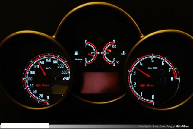

    Witam. Czy możliwa jest zmiana podświetlenia tarcz licznika w AR 147 2002 Z CZERWONYCH na JASNE?
    Czy tam są ledy lub żarówki czerwone które można wymienić na jasne. Czy to tylko tarcze sa czerwone?
    Czy jednak musiałbym tarcze wymienić zeby mieć efekt białych cyfr km i obrótów?
    Bo tylko znalazłem opcję z wymianą tarcz:
    I nie mogę znaleźć ZROB TO SAM rozebranie licznika na części, żeby zobaczyć czy opłaca się podchodzić do tematu.

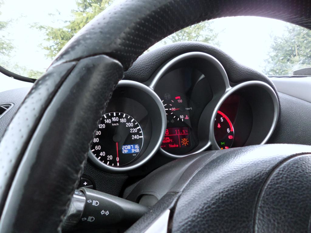

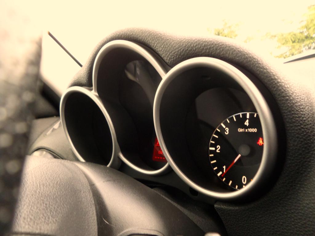

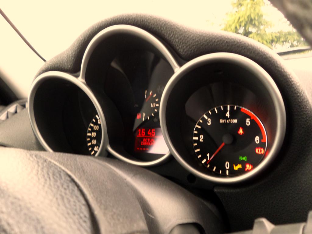

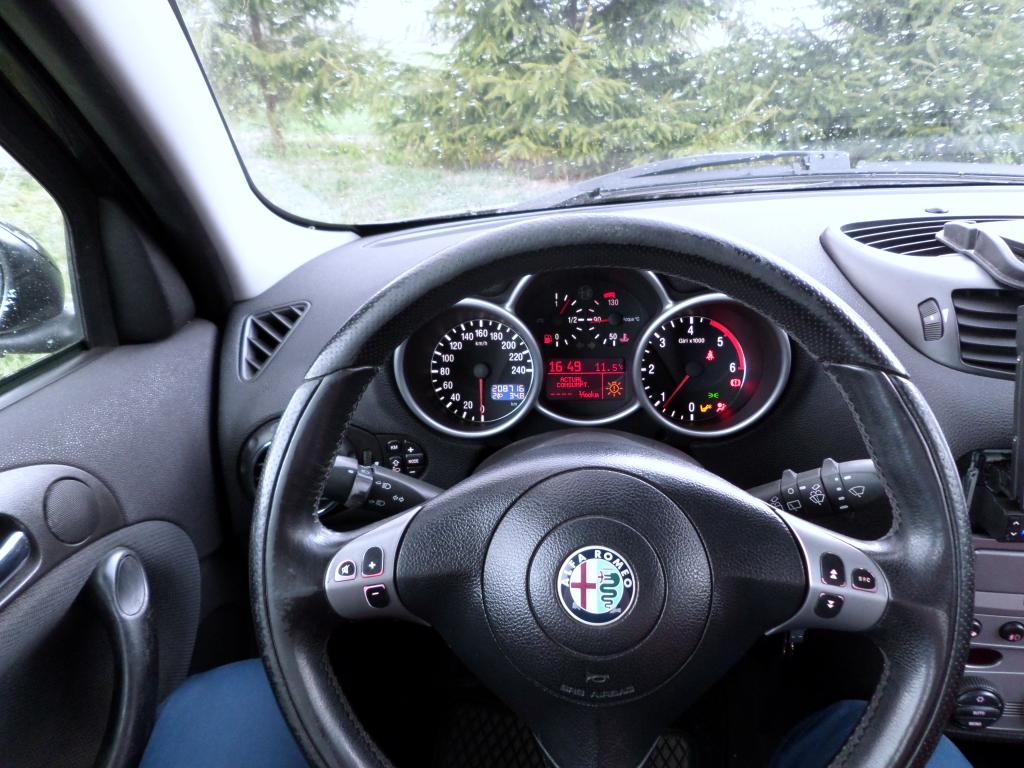

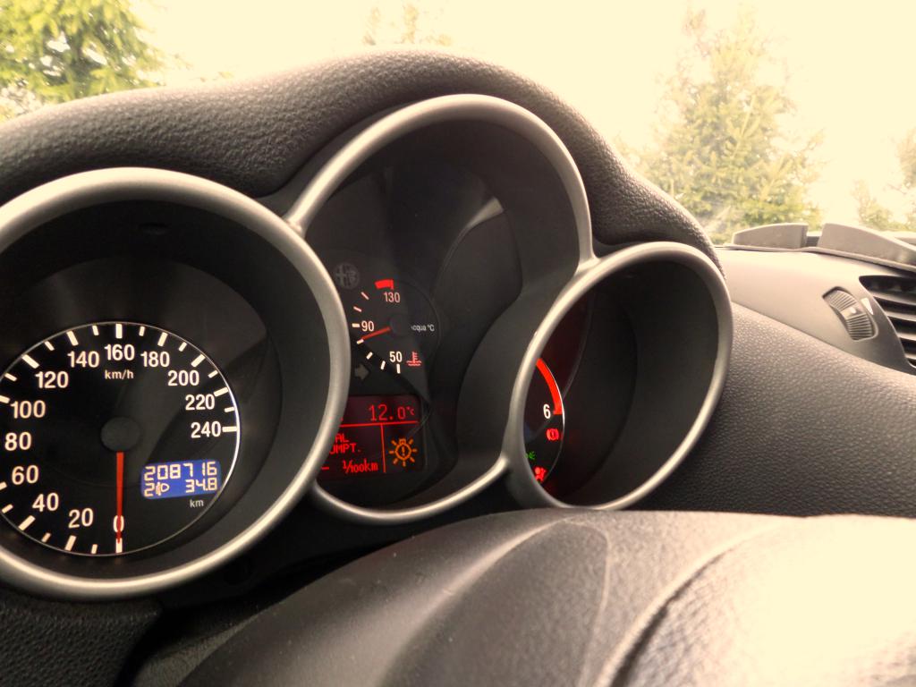

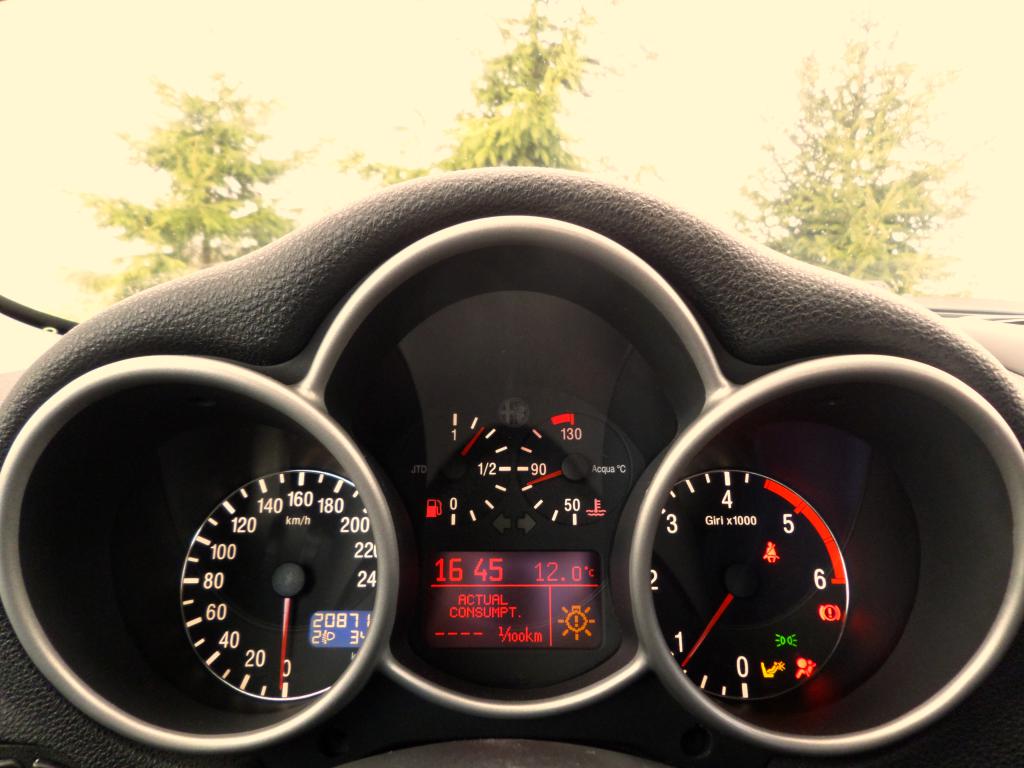

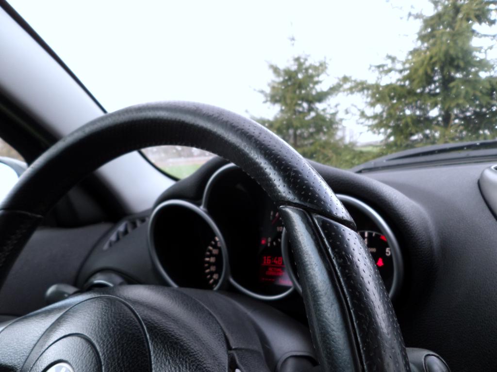

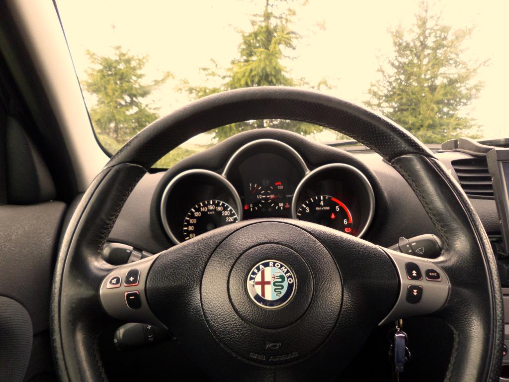

    Jednak za dwa-trzy dni.....Coś tu wrzucę dla tych, którzy mnie wyśmiali jakiś czas temu za pomysł dot. modyfikacji licznika.
    Będzie film i fotki w dobrej jakości aby każdy mógł ocenić czy mu się ten efekt podoba czy preferuje Alfę na czerwono.
    Ostatnio edytowane przez lukasnsk ; 13-04-2015 o 18:04
    Użytkownik Znawca Avatar Tytanowy
    11 2012
    Iława
    Alfa Romeo 159 1.9 8V
    1,437
    Noo powiem Ci kolego, że bardzo ciekawie to wyszło. Troszkę nie pasuje ten niebieski prostokącik ze stanem licznika, ale jako całość stanowczo bardziej mi się podoba niż to czerwone
