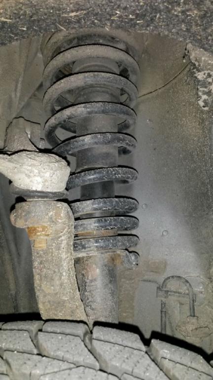

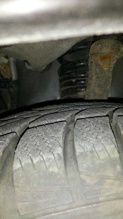

    Przypadkiem zajrzałem w przednie zawieszenie i moim oczom ukazał się taki widok:
    3 dolne zwoje sprężyny leżą na sobie, zarówno z lewej jak i prawej - sprężyny są standardowe firmy monroe, jak miałem obniżające to między dolnymi zwojami na pewno była szpara, czy możecie podejrzeć jak macie w swoich autach?? Bo może to tak ma być ??
    po podniesieniu auta - szpary się pojawiają i wygląda to tak:

    Użytkownik Romeo Avatar Iwan87
    01 2013
    GT 1.9 JTD 150 KM Distinctive
    538
    Tak ma być

    Sprawdziłeś, czy wiesz, czy też masz tak popsute auto jak u mnie ??

    Przypomina mi się, że kiedyś się temu też dziwiłem
    U mnie wygląda to tak. Auto stało normalnie, o swoich siłach. Rok temu wymieniałem amortyzatory.

    no ale na Twoich zdjeciach widac, ze miedzy dolnymi zwojami masz jakies przerwy u mnie leza jeden na drugim, bez zadnych szpar gdy auto stoi na kolach

    W żadnym innym aucie, w tym w kilku alfach, NIE widziałem żeby sprawne sprężyny tak wyglądały.
    Moim zdaniem się 'ubiły'.
    Jakieś odczucia w czasie jazdy?

    Sprężyny w których z jednej strony zwoje mają coraz mniejszy skok to są sprężyny progresywne.... nie wiem czy takie są w Alfach A nawet jakby były progresami to zwoje nie mają prawa leżeć na sobie (nie pracują).

    Masz rację Matejko, Twoje są chyba już dojechane.
    właśnie żadnych różnic, jedynie jak zacząłem się przyglądać autu, po tym jak zauważyłem sprężyny w takim stanie - że przód leży niżej niż na sportowych sprężynach, tłumi tak, że nie czuć różnicy

    nic nie znaczy, że mogą nie być, mają całe pół roku - firmy monroe, dobrane po numerze oryginału, czyli wymiana i reklamacja przede mną

    nowe sprezyny, auto wyzej, nie dobija tak dziwnie jak wczesniej, szpary miedzy zwojami identyczne na calej sprezynie, przede mna przeprawa z monroe o reklamacje tych co padły
