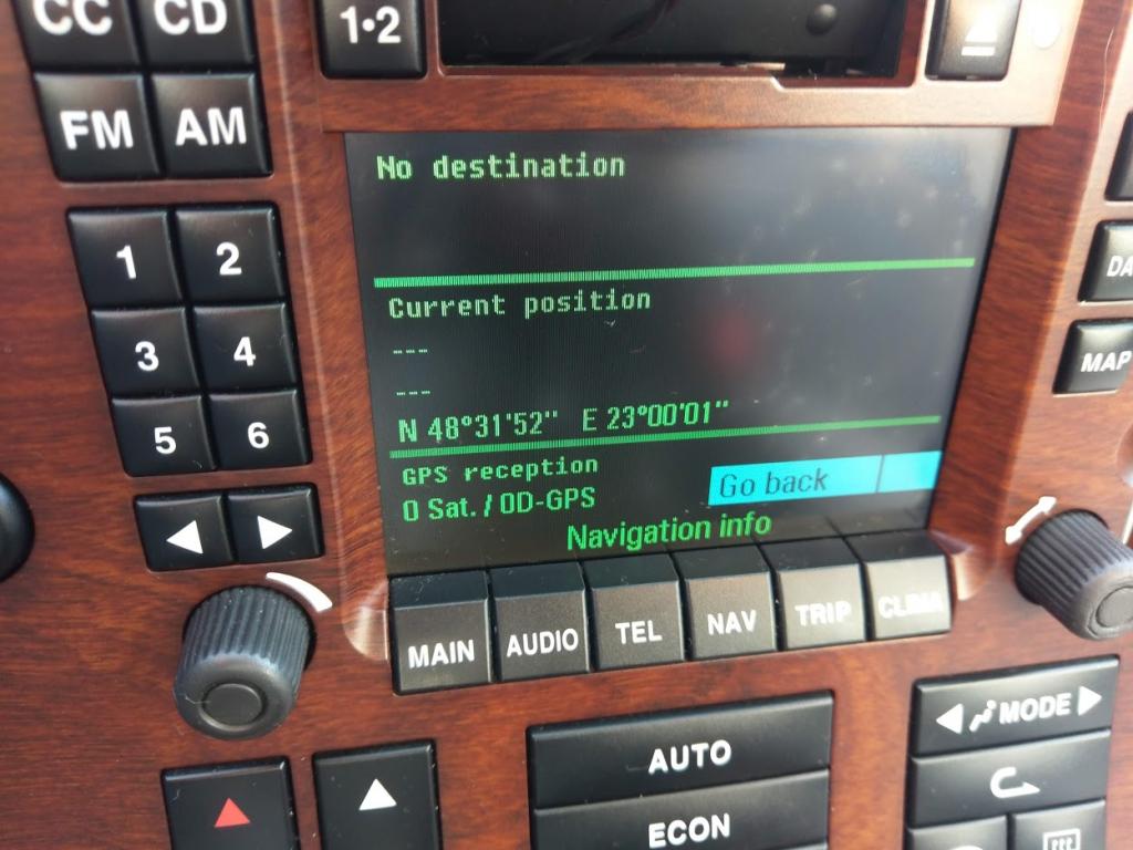

    Cześć.
    1. Płyta NAV w czytniku i działa.
    2. Navigacja działa i pokazuje current position.
    3. W GPS reception pokazuje 0 Sat. / 0D-GPS czyli tak jakby nie łapało żadnej satelity?
    4. Nie chce ustawić się godzina.
    Czy ktoś miał taki przypadek? Jakieś sugestie?
    Wygląda to tak jak na zdjeciu niżej.
    Pozdrawiam.

    Jaką masz mapę ? Powiedzmy że jak masz mapę niemiec to spróbuj wybrać jakiś adres. Dopiero jak to ci się uda, to masz pewność że czytnik czyta płytę. Nawigacja bez płyty pokazuje pozycję, ale nie ustawi zegarka.

    Adres da się wybrać ale podaje później:
    Route calculation failed.
    Vehicle off map!
    Nice dziwnego w sumie bo map dla Polski nie ma.

    Oki, czyli płytę czyta. A teraz nie ustawia ci minut czy masz przesunięcie o 1h ? bo jeśli tak, to odznacz w ustawieniach czas letni.

    Tak. Widzi mi mapę jak na załączeniu.
    Godzina jest zupełnie przesunięta. To nie jest kwestia czasu letniego.
    W tej chwili pokazuje chyba 3:04. Także przesunięcie jest o kilkadziesiąt minut.
    Oczywiście mogę zmienić strefę GMT ale nadal jest źle
    Wcześniej po paru dniach ustawiało się samo.
    Teraz od kilku tygodni jest źle.
    Wysłane z mojego HTC 10 przy użyciu Tapatalka

    Spróbuj zdjąć klemę z aku, może się ICS'owi coś poprzestawiało w główce.

    U mnie to normalne że po zafixowaniu muszę wejść w strefę czasową i powtórnie wybrać aktualnie wybraną tak jakby potwierdzić. Było o tym pisane. Do tego czas letni lub zimowy to oczywiste.
    Jak nie powtórzę tego wyboru strefy też mi źle pokazuje czas.

    Szczerze nie pamiętam. Pierwszą która jest to znaczy wchodzę w strefy czasowe, wciskam pokrętło i wciskam ponownie potwierdzając wybór. Zawsze muszę to zrobić i po tym zabiegu godzina jest już właściwa.
